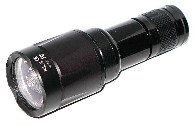

Die Lösung bestand in einem KL3 Kopf, den der KLK Shop gerade für 25 € verkauft.
Der KL3 Kopf ist eine ältere Konstruktion mit Luxeon 3 Led und für den Betrieb mit 2*3V Batterien ausgelegt.
Der Strom beträgt etwa 300 mA (an 6V), die Leistung ab Batterie etwa 1,8 Watt.

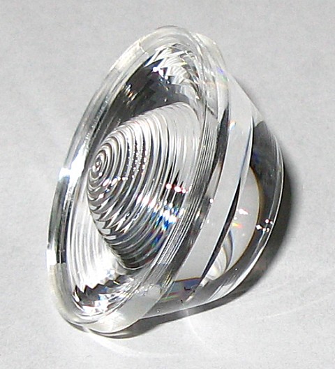

Eingebaut ist eine vergleichsweise große und interessant aussehende Optik mit einem fresnellartigen Zentrum, was zu einem relativ engen und weit reichenden Strahl führt.

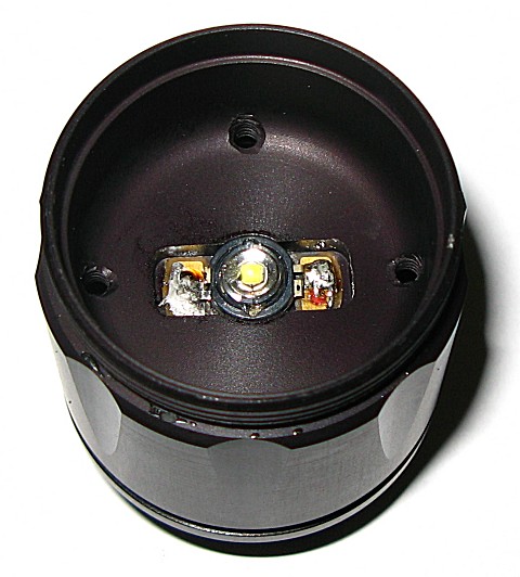

Die Optik habe ich beibehalten, die Luxeon 3 durch eine Seoul P4 U2 ersetzt und einen Treiber mit höherer Leistung und besserem Wirkungsgrad eingebaut (GD750).
Die Leistung ab Batterie beträgt jetzt etwa 2,7 Watt.
Im Ergebnis ergibt sich ein Strahl, der hinsichtlich der Reichweite einer Surefire Backup entspricht, aber wesentlich breiter ausleuchtet.
Der Helligkeitseindruck speziell im Außenbereich ist schon erstaunlich.
Die Laufzeit mit einem 3,7V / 750 mAh Akku beträgt etwa 45 Minuten. Temperaturprobleme sind bei dem massiven Kopf kein Thema.
Wie bei den GD-Treibern üblich, ergibt sich eine brettflache Regelung, allerdings mit dem Nachteil eines plötzlichen Abschaltens bei leerem Akku.

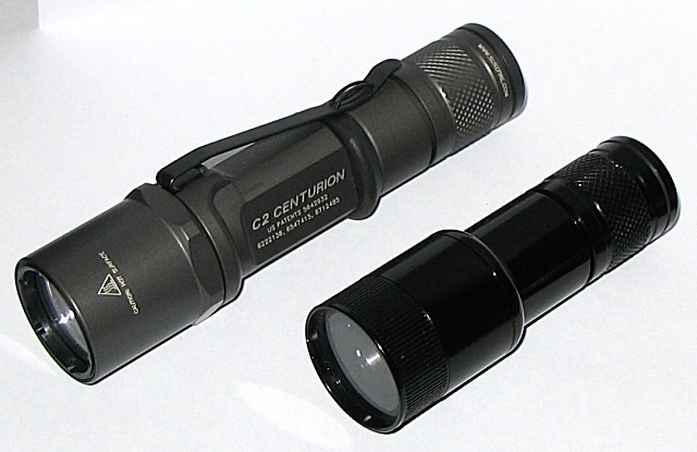

Das Ganze ist so lang wie eine SF L1/Cree (ca. 11 cm), etwas dicker (ca. 3,7 cm) und somit für die Leistungsklasse sehr kompakt.
Surefire 3P, SF Centurion zum Größenvergleich
Surefire 3P mit KL3 Kopf

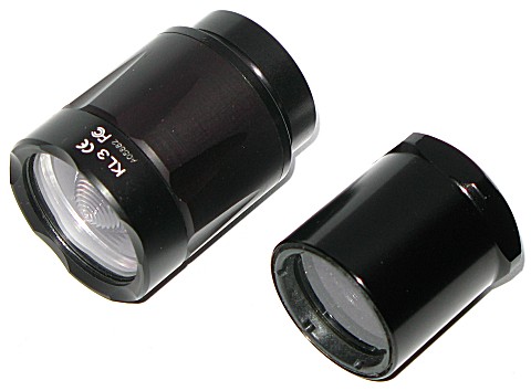

Größenvergleich KL3 / Original 3P-Kopf
KL3 Innenansicht (mit Luxeon 3)
KL3 Optik
