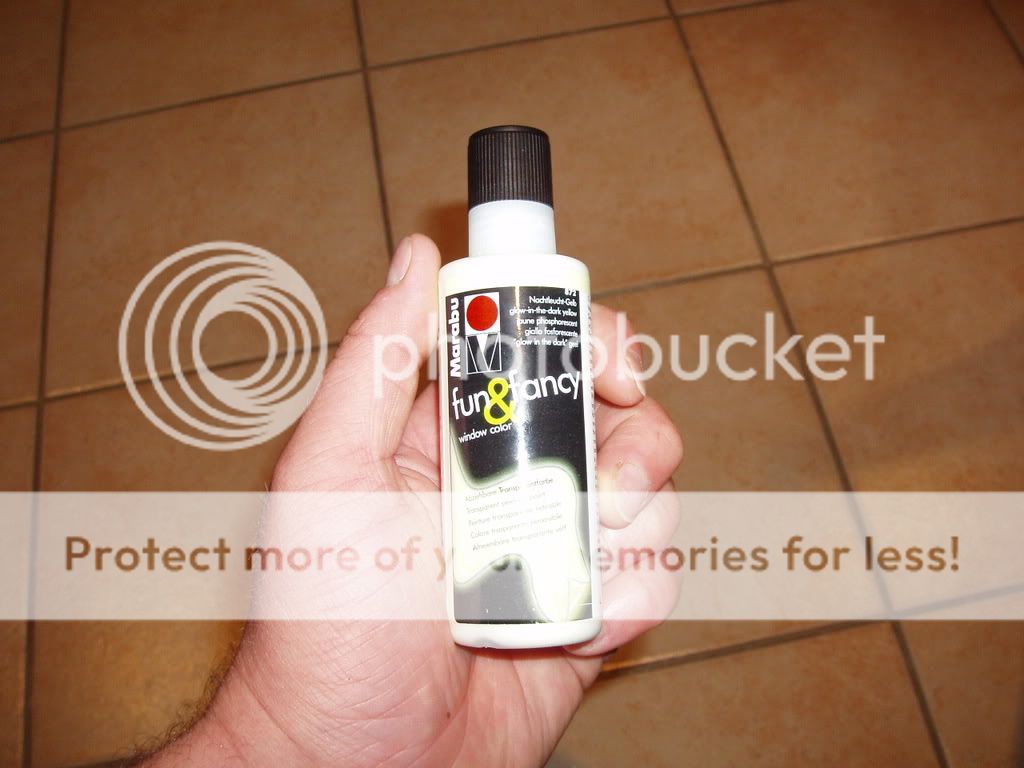

hier mal mein vorschlag wie man sich selber einen günstigen Beamshaper für alle Lampen Bastel kann.
Was benötigt wird :
1. Schöne LED Lampe (in meinem Fall eine LumaPower M1)
2. WindowColor Nachtleucht Gelb (normale Farbe tut's auch ist aber nicht so schön)
3. 24 Stunden Zeit in der die Farbe Trocknet.

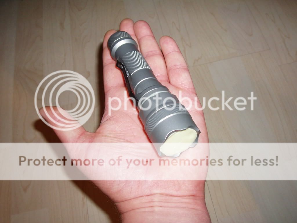

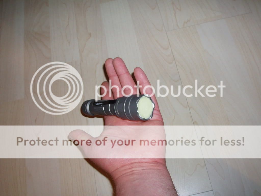

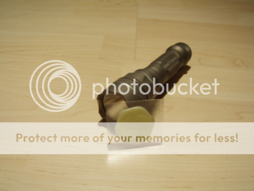

Ich habe die Lampe auf das Batterierohr gestellt und einfach die Glasscheibe der Lampe vollständig mit dem Zeug bedeckt, je dicker desto besser ist das ergebnis.
(Ich habs zweimal hintereinander gemacht desto dicker wird die scheibe)

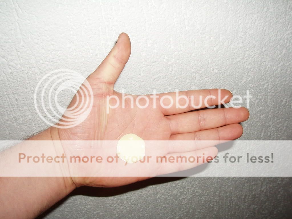

Wenn die Farbe getrocknet ist lässt sich diese einfach von der Scheibe wieder abziehen und nach belieben wieder anbringen.
Ich habe von einer Klarsicht Folie eine Ecke abgeschnitten worin ich den Beamshaper aufbewahre. Dieser lässt sich auf diese weise einfach und Problemlos im Portemonei mitführen.
Hier die Bilder :
Window Color
M1 mit Beamshaper

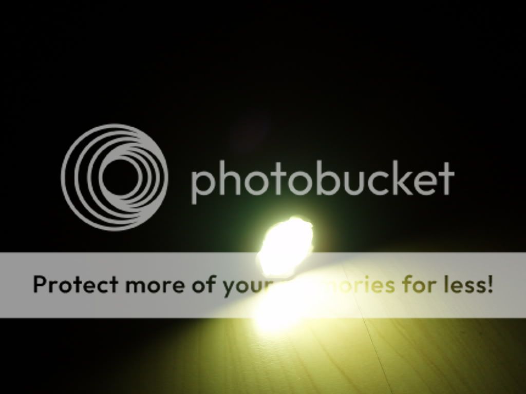

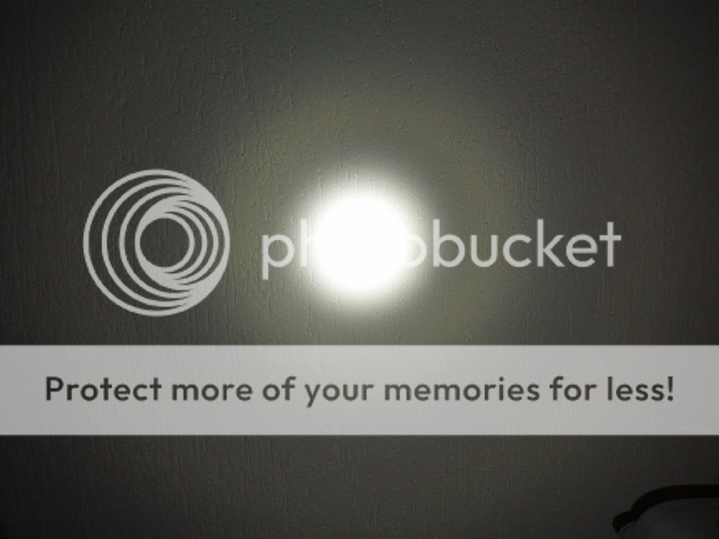

Beamshot 1m entfernung Low und High

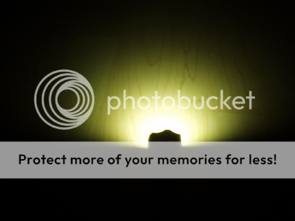

Beamshot 1m entfernung mit Beamshaper Low und High
Glow in Dark
Diverse
so, nach dieser Bilderflut (hoffe die sind was geworden) wünsche ich viel Spaß beim selbermachen.
