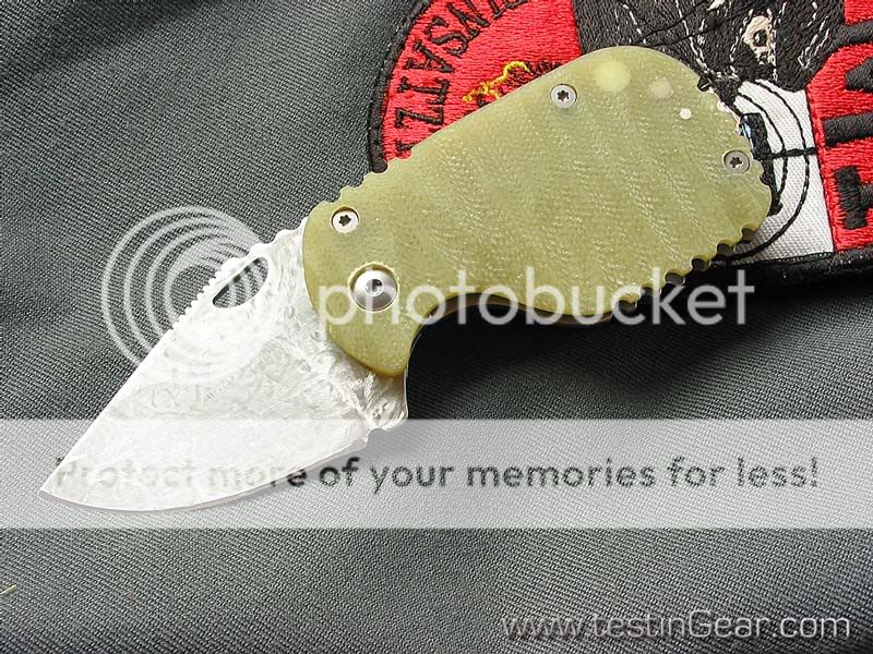

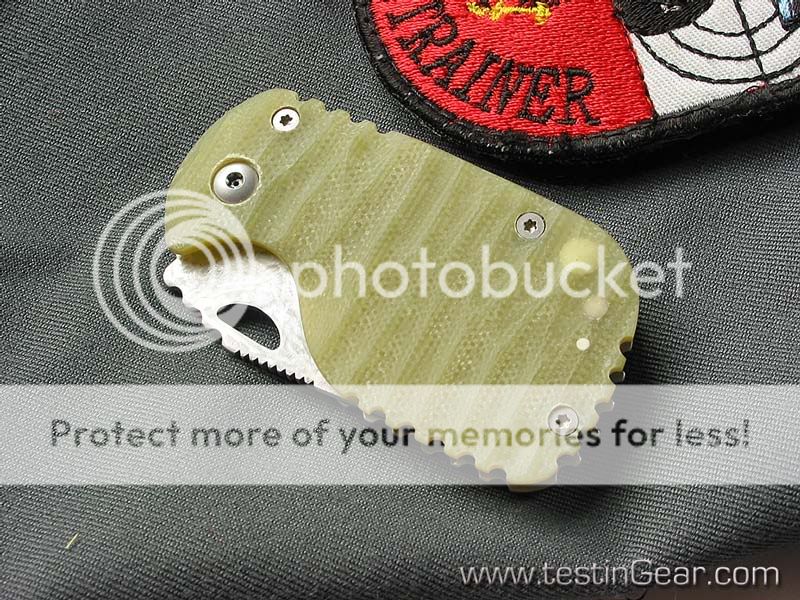

Da ich ja kein Freund von schwarzem Plastik bin und von meinem Subcom
recht begeistert bin, musste ich da mal was machen:
Den Clip hab ich hitzegefärbt und teilpoliert.
Schrauben, Klingenachse und dieSpacer gebläut.
Die Platine und die Klinge zum Teil poliert.
Die Holzgriffschale ist aus "Vogelaugenahornfunier"...was ein Wort
Die Funierplättchen hab ich mit Laminierharz aufeinander geklebt.Voher die
innere Platine mit einem Skalpell ausgeschnitten.Zum Schluss gebohrt ,die
seitlichen Rillen eingfeilt und poliert.
Ist jetzt mein neues EDC ,mir gefällt´s , euch auch?
Einen neuen Pin werd ich auch noch machen der schwarze passt nun optisch nicht mehr so ganz
Wenn noch einer sein Subcom verändert hat bitte Bilder zeigen.......
