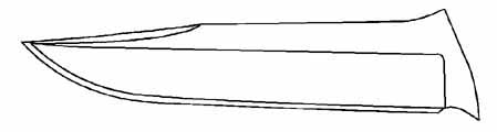

Clip Point
Eine vielseitige und populäre Form, wird auf den meisten Bowies verwendet. Diese Form hat einen konkaven oder geraden ausschnitt an der Spitze (oberhalb). Die Spitze wird dadurch schärfer und auch weiter nach unten gesetzt was eine besser Kontrolle zur folge hat. Clip Point Messer haben meisten auch viel Bauch. Die Spitze ist scharf und kontrollierbar und der Bauch biete gut Schnittleistungen, deswegen ist diese Form bei Arbeitsmessern sehr beliebt.
